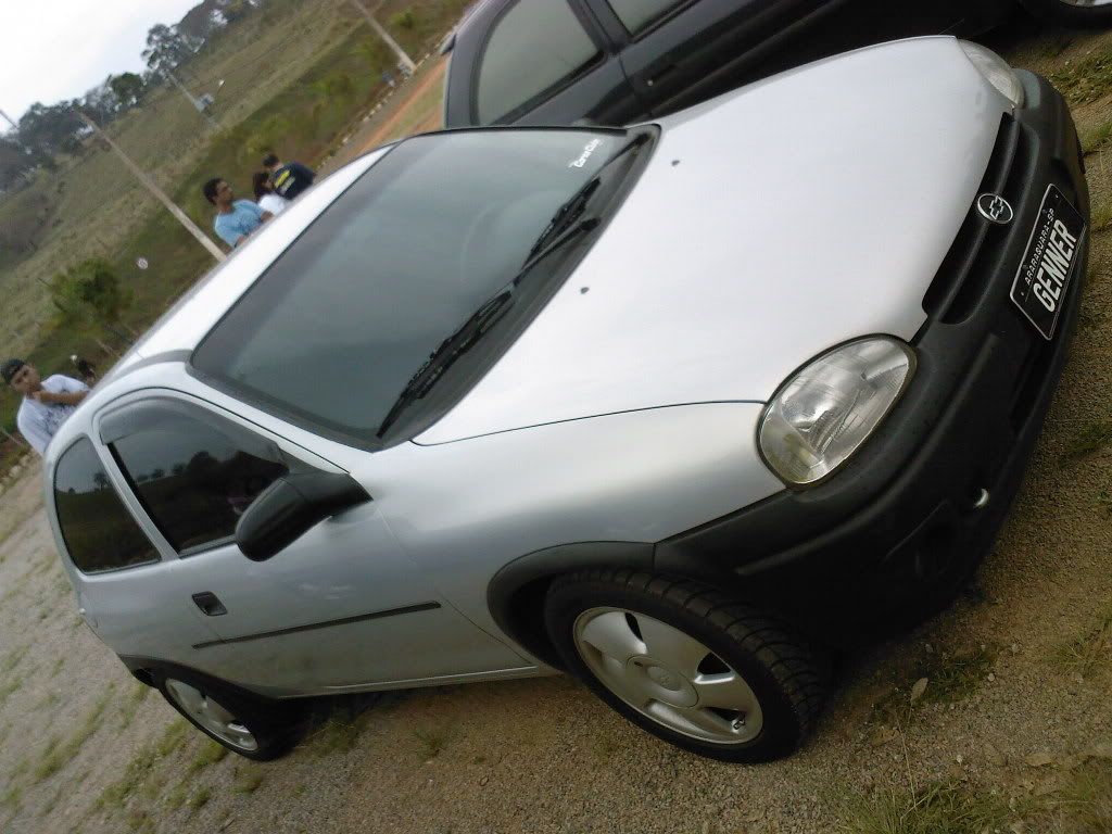

Algumas fotos em extrema:
Agora o carro já vai pros 150.000 Km rodados... breve fotos...
