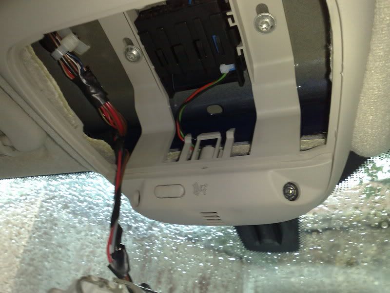

Nao sei porque a galera fica colocando luz de teto de astra. Eu coloquei a original da meriva( igual do corsa) e ficou muito bonito.o forro de teto tem até o desenho pra ela. E o melhor, , TINHA OS CHITOTES ESCONDIDOS DENTRO DO FORRO DO TETO. Foi só ligar. nao precisa adaptar nada nada.Coloquei esse no meu carro:

E como foi que coube?? Pq no meu.. O Espaço é bem pequeno... A n ser que o seu seja o Premium e venha com Alarme de Fabrica... Enfim.. De qq forma.. tens fotos de como ficou??

sim, eh pequeno
mas pode ver q no seu tem aquele desenho mais fundo um pouco . é so cortar o forro de teto uns 2 cm pra dentro daquele desenho. tem o encaixe no teto certinho pra ele. eo chicote tb
vou te mandar fotos

Nesse plafonier tem os sensores de ultrassom do alarme? Funciona no Premium 2010?
Se tiver até compensa colocar.

Nos corsas fabricados até 2003/04 com bcm teo chicote, mas os outros não tem, pois a GM tirou o modulo BCM, aí tem que fazer a ligação sem os chicotes, ela é bem mais bonita e ilumina melhor que a do astra, o pessoal coloca a do astra pois tem o mesmo contorno já recortado na teto e a instalação é mais fácil.

No premium 2010, não vai funcionar, vai ser apenas apelo estético e funcional das luzes de leitura, o chicote tem que ser feito na "unha".mpower25 escreveu:Nesse plafonier tem os sensores de ultrassom do alarme? Funciona no Premium 2010?
