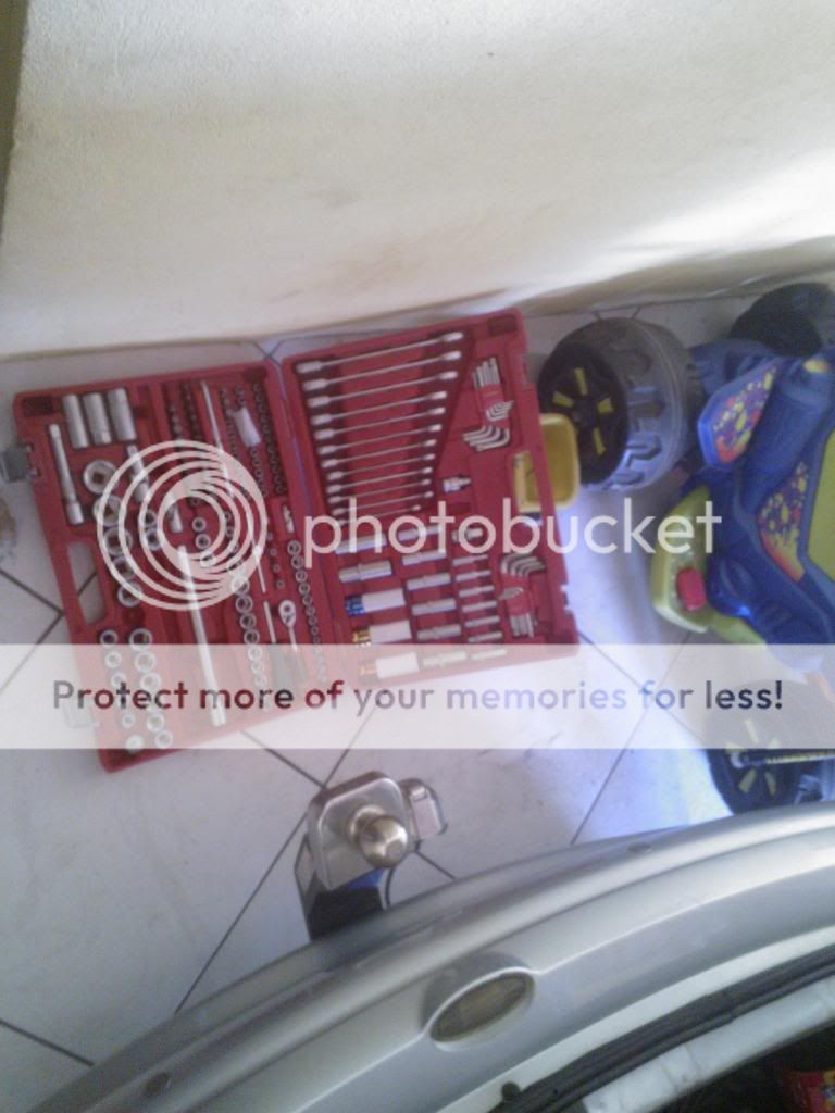

tenho sim awked acho que esse kit da para fazer ,rsrsawaked escreveu:Edmundosilva, é porque é outro tipo de correia, ela é elástica. Teoricamente devia se manter tensionada corretamente por si.
Tem ferramenta pra troca, mas há quem solte o alternador.
