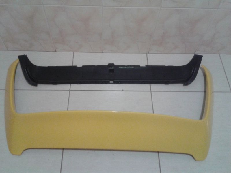

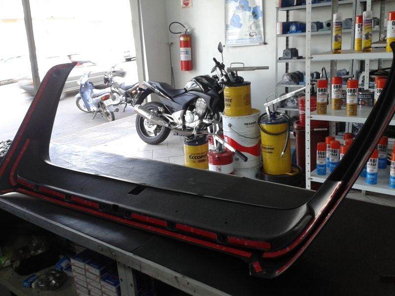

aerofólio corsa GSI original
aqui amarelo ainda

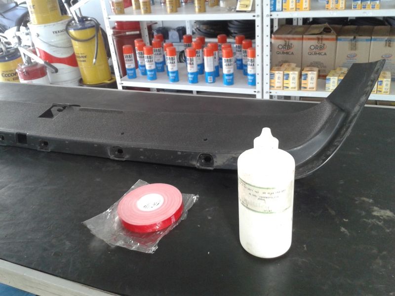

aqui passando alcool isopropilico e dupla no acabamento interno que vai junto como o aerofólio
acabamento fixado no lugar e ligaçao do esguicho
dupla face no aerofólio

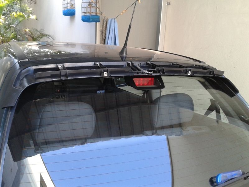

aerofólio no lugar pintado de preto...(cor provisoria)

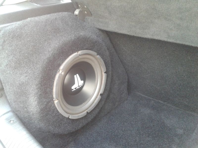

som finalizado

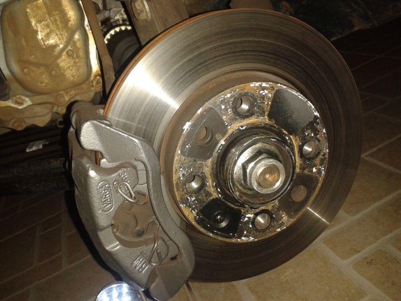

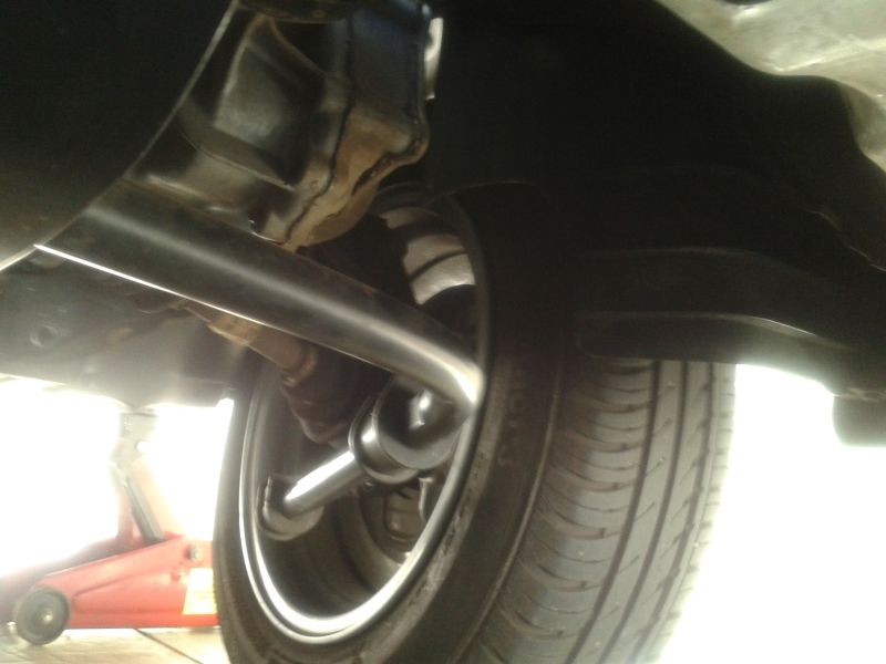

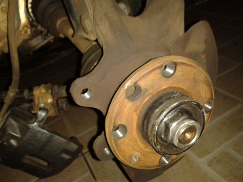

mau instalei os freios ventilados do classic e já parti pra outro up,discos e pinças do vectra 256mm

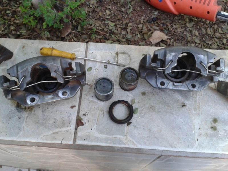

o antigo sendo retirado(fiz isso era as 11 da noite kkkk)
agora os do vectra dando um trato nos reparos
devidamente pintados

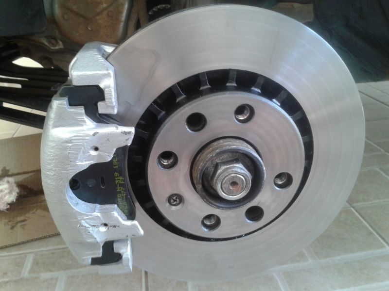

disco no lugar
e ai quase pronto para colocar a roda no lugar

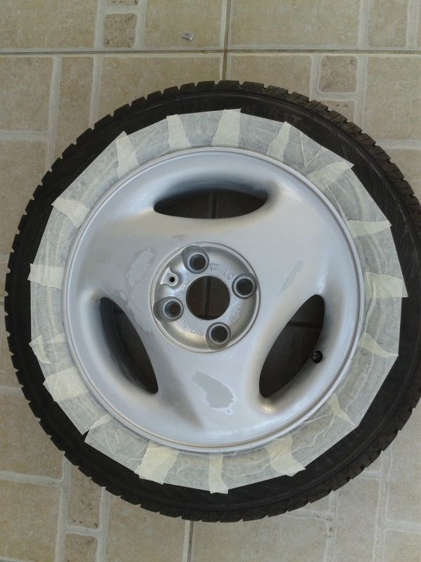

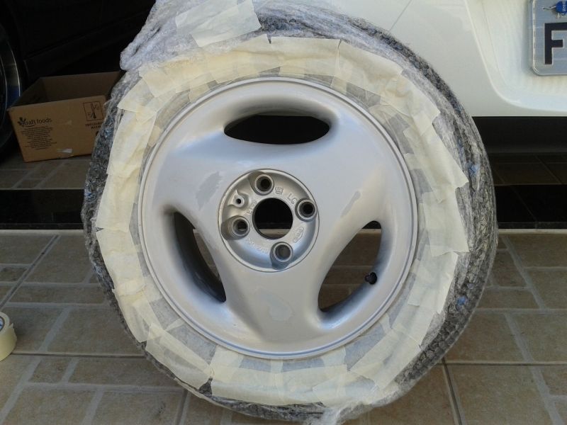

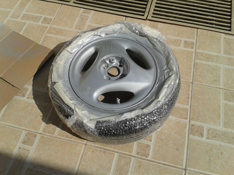

aproveitei que as rodas estavam fora do lugar dei um talento na pintura delas.
ta ficando novinha rss

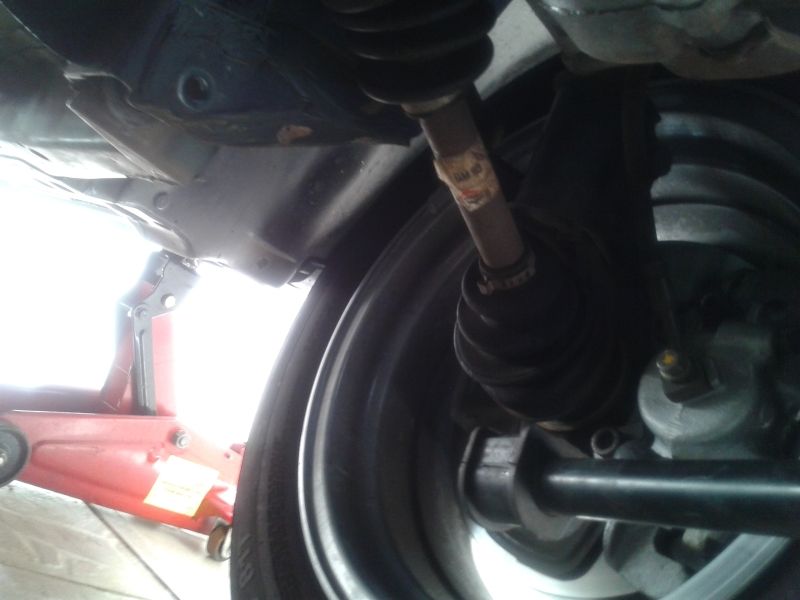

agora parte mecânica

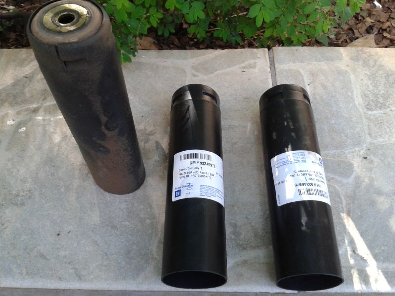

tubo de acabamento do amortecedor traseiro

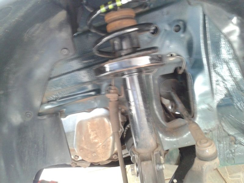

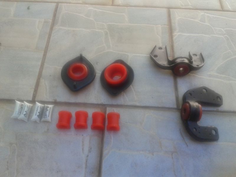

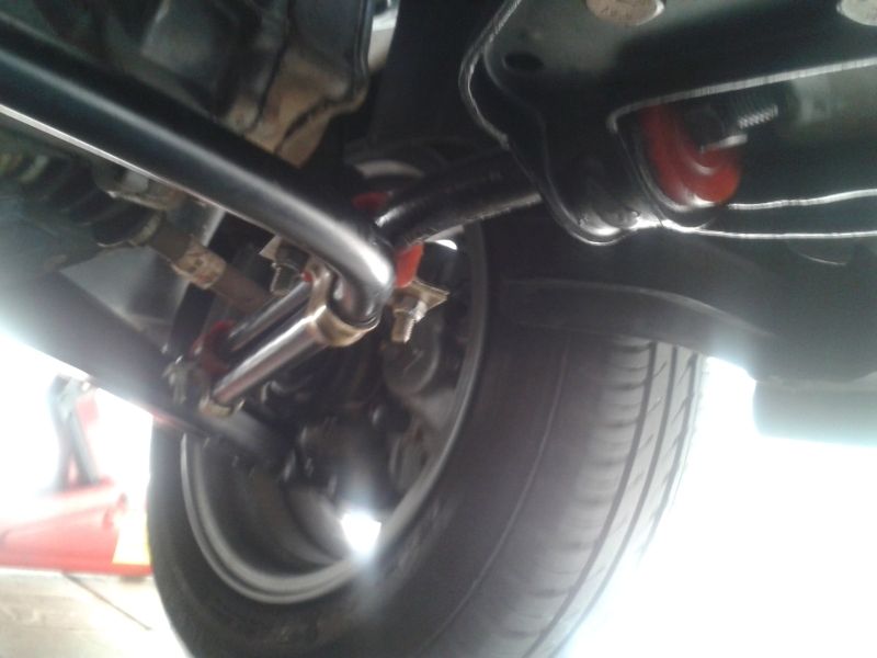

buchas de poliuretano do amortecedor,barra estabilizadora e o morceguinho da barra tensora

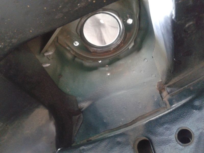

primeiro retirando o amortecedor
aproveitei e troquei a sanfona e os batentes
devidamente limpos

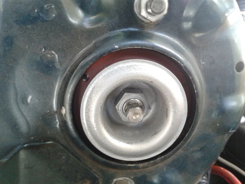

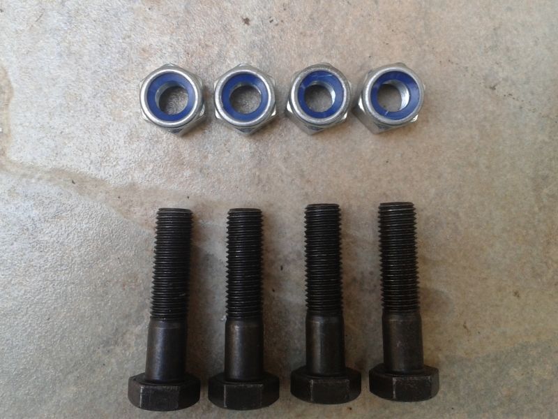

parafusos e porca travante para o amortecedor
RL]
amortecedor no lugar

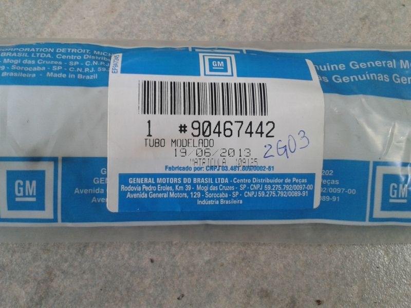

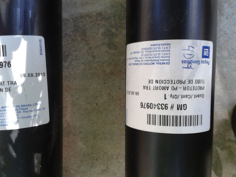

uma peça de acabamento legal que pouca gente conhece,olha o numero gm pessoal
tampa de acabamento do amortecedor

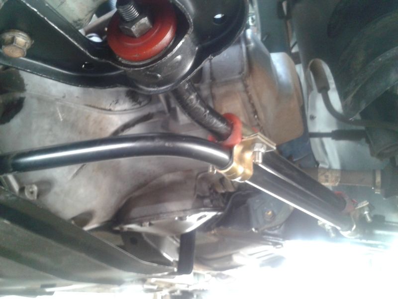

reforçando a suspensão ainda

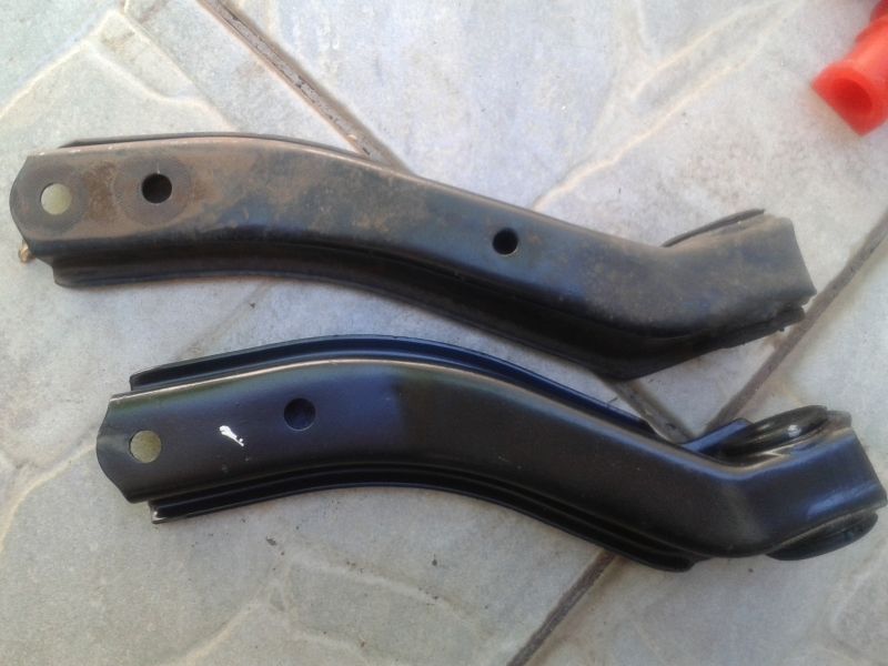

bandeja do corsa classic e prisma
a diferença de tamanho da antiga pra nova(a do prisma é mais curta e os encaixes do parafuso mais aberto)

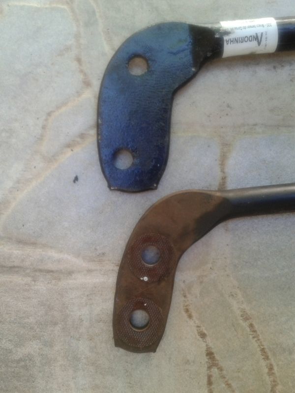

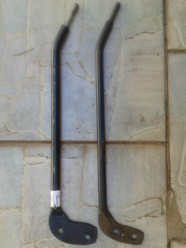

barra tensora 23 mm original do corsa GSI,montana nova e agile (a original é 17 mm)
diferenças de uma pra outra(reparem na furação mais aberta da barra mais grossa que acompanha a furação da bandeja)

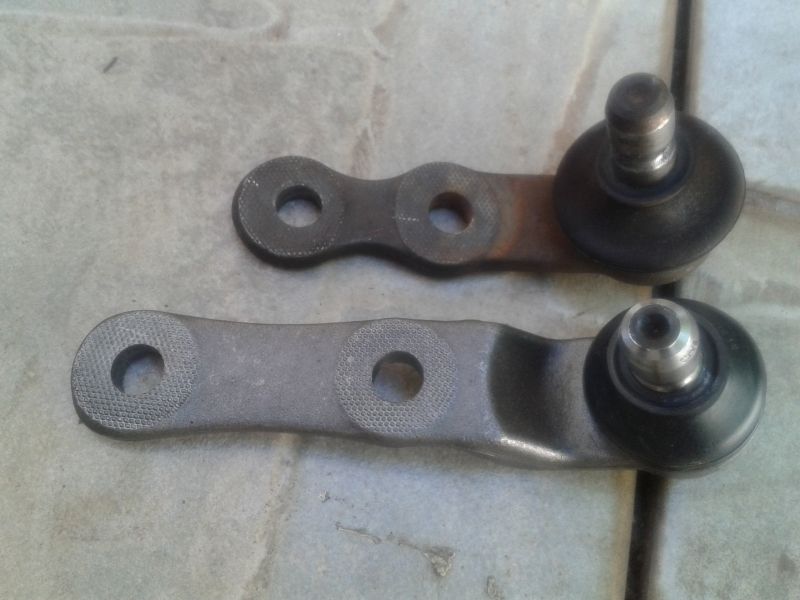

agora o pivo
diferença de um pro outro

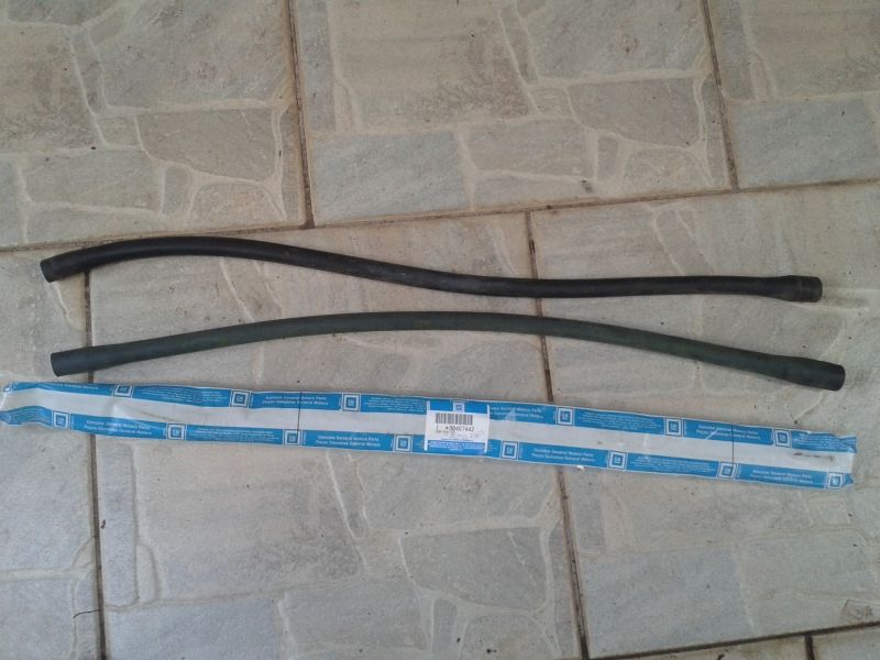

mangueira respiro do tanque
a nova é a debaixo
ufa demorou mas postei,tá vindo mais surpresas ai e da boa pro verde eheheehe

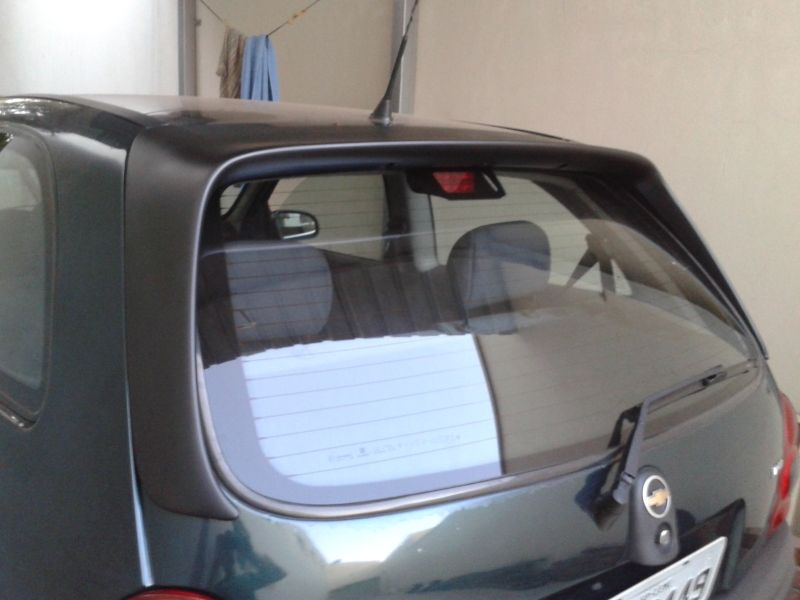

aqui amarelo ainda

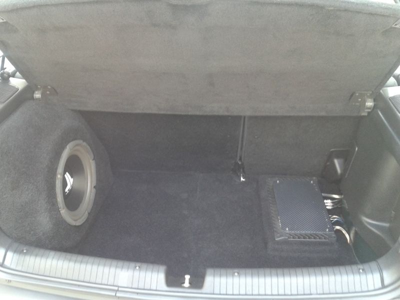

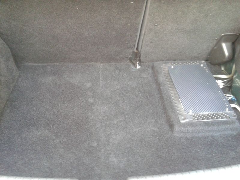

som finalizado
naum da pra ver direito mas fiz a madeira do assolho bipartido pra acesso ao estepe,e também o acabamento em carpete resinado preto na parte do banco com suas devidas buchas de fixação

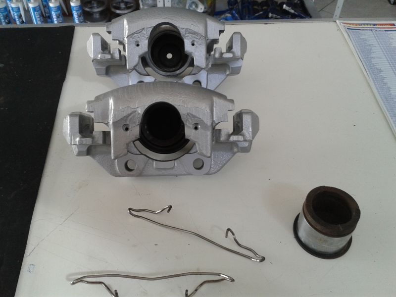

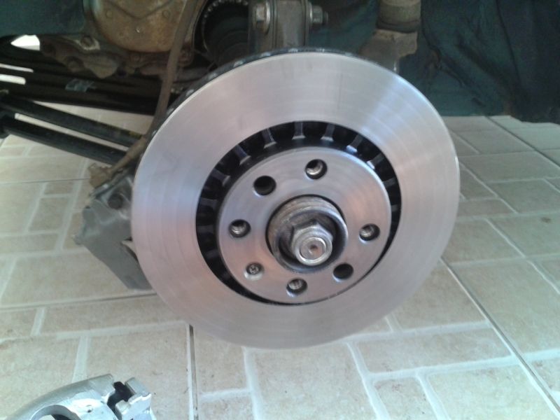

disco no lugar

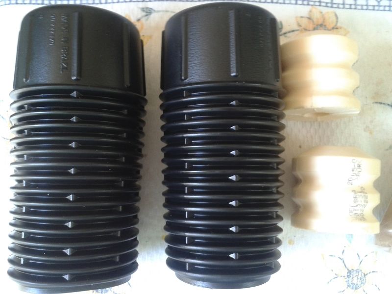

devidamente limpos
