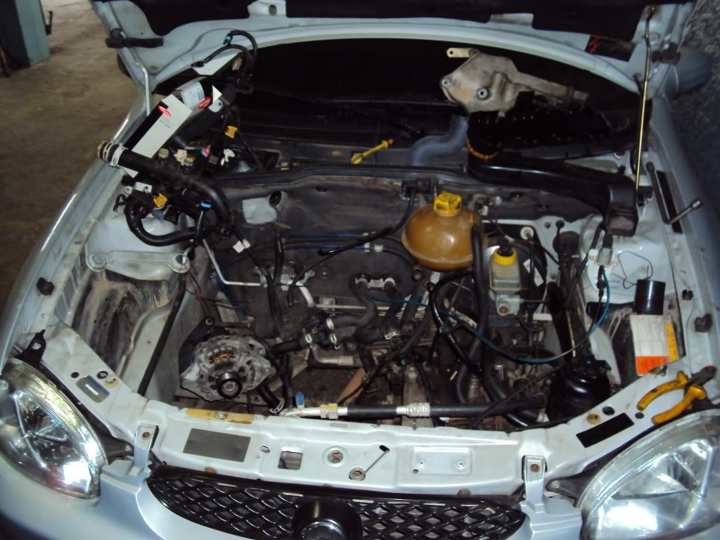

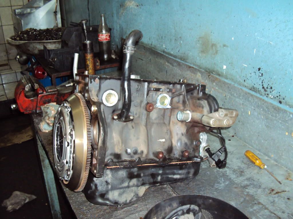

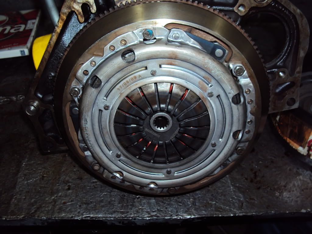

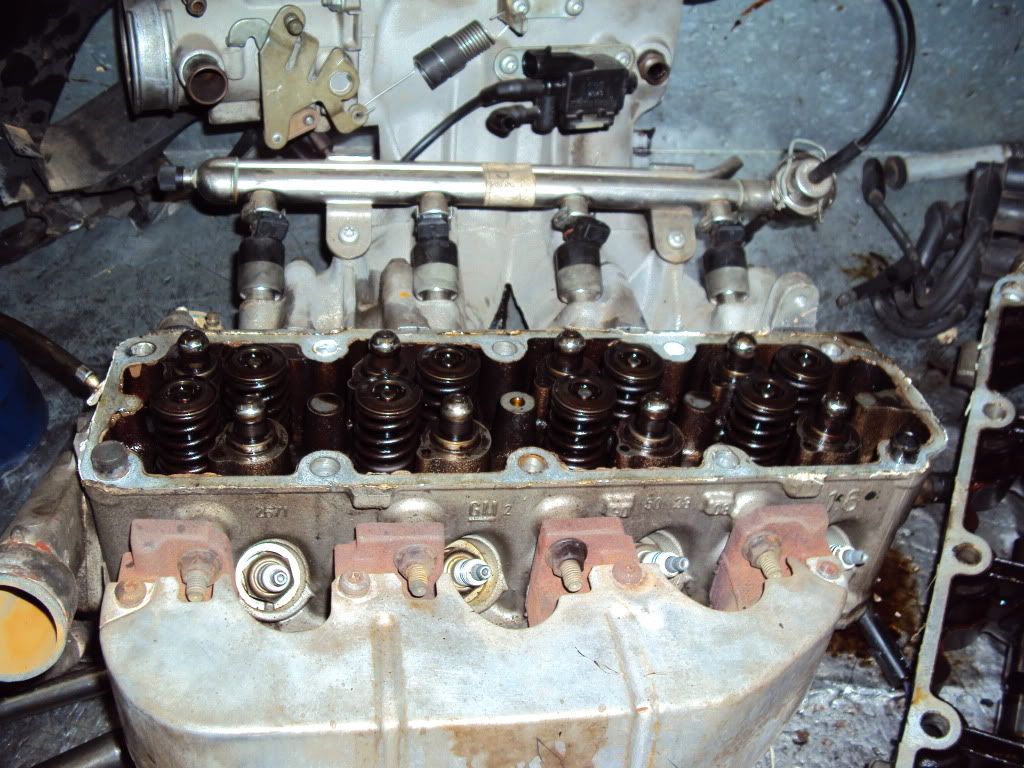

Bom pessoal.
Hoje venho postar mais algumas fotos e comentarios do meu corsa hacth GLS, mas infelizmente não são boas noticias. (imagens fortes)
Primeiro as fotos !!!!!!!!!!!!
Aqui a parte de baixo do motor ja montado com embreagem, selos, filtro, bomba de oléo, juntas novos.
Embreagem zerado
Valvulas, pistões e bloco do motor não sofreram danos estão 100%.
FUNDIU UMA BIELA
Na volta para casa de uma viagem ao sul do estado SC ouvi um barulho estranho acima de 100 Km/h, parei o carro abri o capo acelerei mas nada de estranho com o carro parado. Pensei ser o suporte da ventoinha solto batendo com o vento.
Segui viagem então, quando parei no pedagio uns 100 Km a frente so ouvi os estralos e batidas no motor parecia ter uma pedra dentro, um som terrivel de se ouvir.
Chamei o guincho do seguro e pra acabar de vez o guincho quebra também e lá estava eu 2 horas da madrugada com o corsinha em cima do guincho no acostamento da Br 101-SC.
A bomba do oléo não funcionou corretamente durante a viagem e uma biela trabalhou sem lubrificação e fundiu, as demais estavam boas.
O conserto ficou em retifica do virabrequim, troca de uma biela, jogo de brozinas, bomba de oléo nova, filtros, juntas e assim vai.
E ja que teve que desmontar todo o motorzinho 1.6, vamos fazer bem feito, se for pra gastar, vou gastar só uma vez.
Mandei por: embreagem, correia dentada e rolamento, velas, cabo de velas, limpeza de bicos e TBI, selos do motor, correia do alternador e rolamento, filtro de gasolina tudo zerado, o gasto deve passar dos R$ 1.500,00 e a dois meses atrás ja tinha morrido com R$ 350,00 com junta do cabeçote queimada.
Algumas pessoas me disseram para fazer uma meia sola e vender o corsinha, mas nada feito
onde vou encontrar outro Corsa 2001 prata Hatch 4p GLS 1.6 8v completo, só se o Sousaman quiser me vender o dele, mas axo pouco provavel hehehehe!!!!!!!!
O carro esta muito bem conservado o que aconteceu acredito ser uma fatalidade. A nove anos atrás vi um corsa hatch GLS prata, axei o carro lindo e sempre quiz ter um e comprei um em março 2009 e não vai ser por isso que vou vende-lo, pois pretendo ficar muitos anos ainda com ele.
Amanha pego o corsa na oficina com o motor zerado e bola pra frente !!!!!
Valeu !!!!!!!!!!!!!!!!!!!!!
