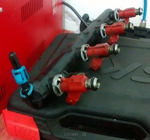

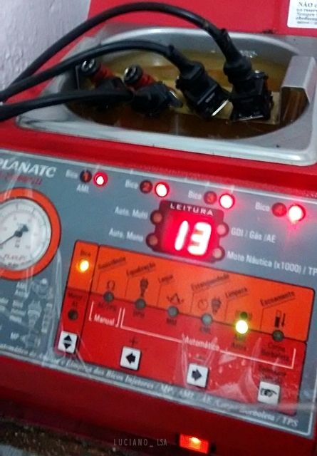

Os bicos ainda na flauta
Na máquina
Mesmo depois de equalizá-los e realizar a limpeza por ultrassom esse bico não ficou 100%. Melhorou após a limpeza, mas não ficou como os demais. Como estava em final de expediente eu mandei montar. Vou ter verificar isso daqui uns dias... Cai aqui um mito que eu mesmo acreditava até então: Bicos GM não necessitam de limpeza. Ainda mais com o nosso combustível de péssima qualidade.

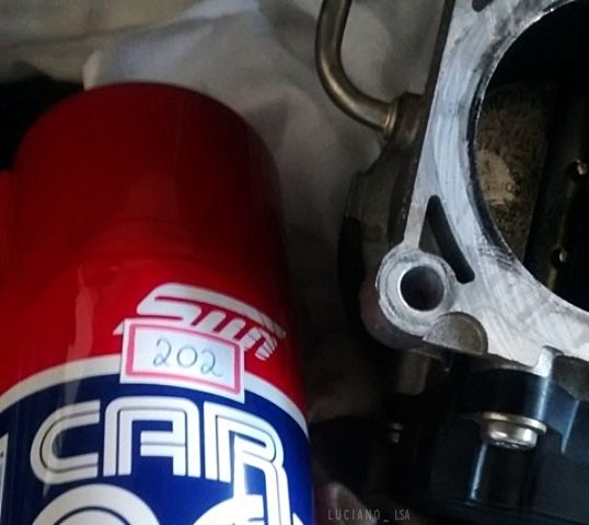

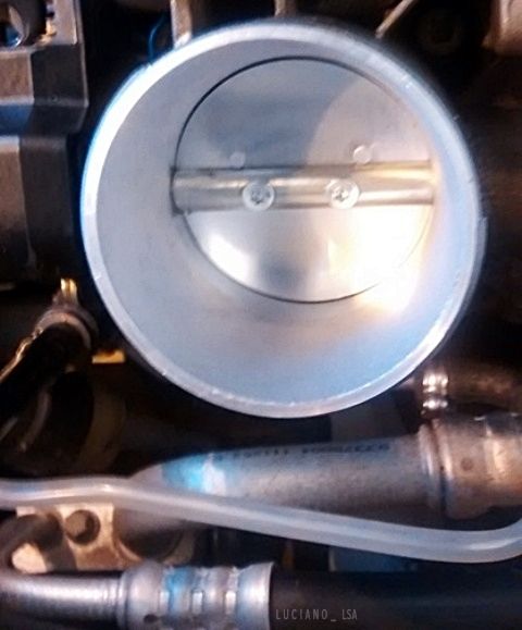

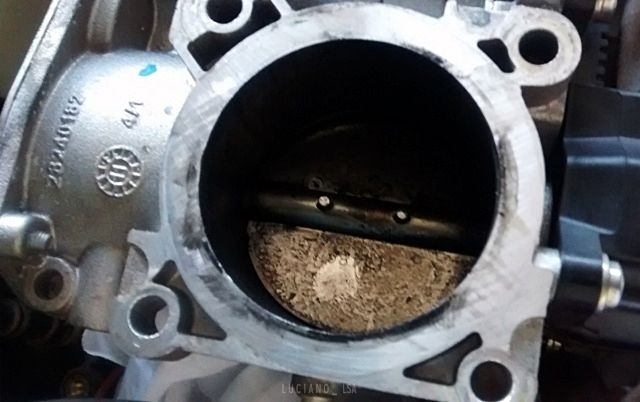

Aproveitei o embalo e limpei todo o TBI com Car80. Dessa vez pedi para tirar do lugar e verificar como estava por baixo. A parte de cima ainda estava em condições.
TBI no lugar de origem

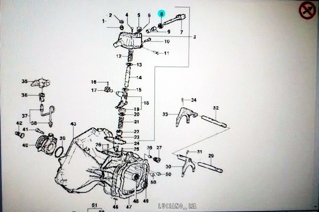

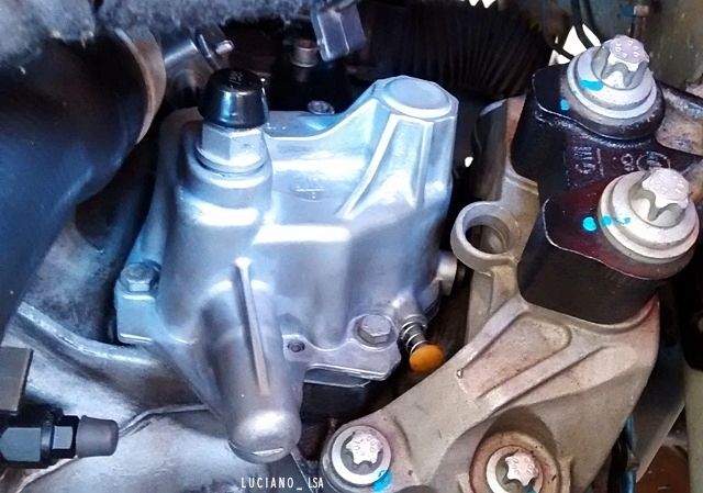

Recentemente notei que o câmbio estava começando a ficar com aquele "suor" de óleo misturado com o pó que vai acumulando ali. Problema muito comum nos GMs.

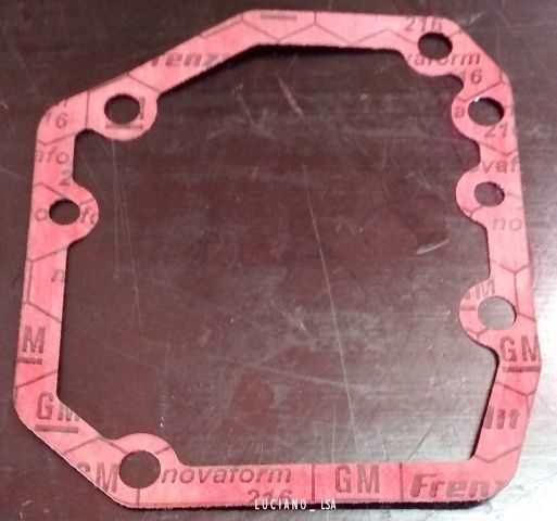

Troquei o retentor da haste seletora juntamente com a junta. Serviço simples e rápido! Detalhe para um situação que venho notado em relação às peças genuínas mais simples: A discrepância de valores, conforme comentei anteriormente.
Esse retentor, que é um simples "anelzinho" de borracha, a concessionária pediu mais de R$ 40,00! A peça genuína nada mais é que um retentor SABÓ dentro da embalagem GM. Inclusive a peça genuína vem com a inscrição "SABÓ". Resultado: comprei a da SABÓ pela metade do preço.
Detalhe da peça - Código GM 90182169 - Código SABÓ 02373BRG
Local de instalação
Junta
Depois do serviço e da limpeza na peça

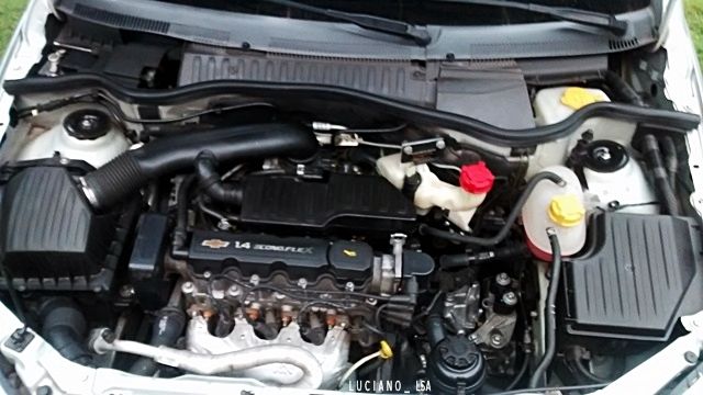

Visão geral do motor. Realizo a limpeza apenas com pano úmido e depois passo silicone nos plásticos.

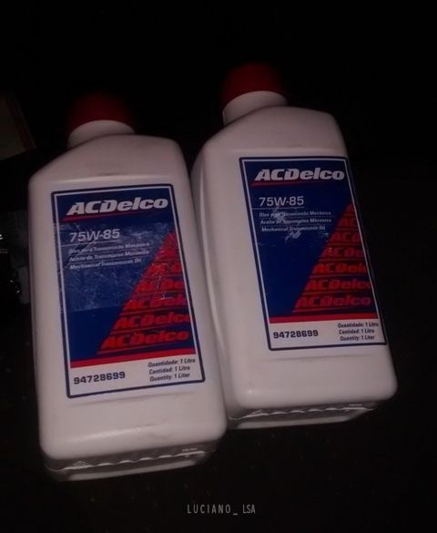

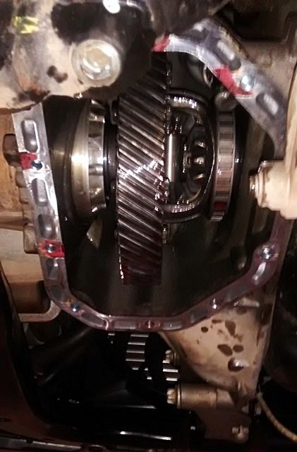

Assim como eu fiz com o fluído da DH, eu estava pretendendo fazer com o do câmbio. Aproveitei o ensejo e troquei o óleo de caixa. A GM pede no manual, assim como o da DH, apenas completar. Mas, como já foi provado que é um erro essa recomendação, eu troquei. Ao retirá-lo ainda estava na cor vermelha. No fundo da caixa que tinha contaminação, resultado do uso normal do veículo. Como o Corsa não tem bujão para sangrar o óleo, há a necessidade de soltar a tampa. Depois desse procedimento deve-se limpar a tampa e o local onde estava a junta antiga, que necessita ser substituída.

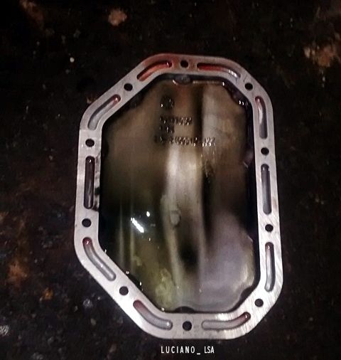

A junta antiga (vermelha) despedaçou-se na retirada da tampa.
Com a troca por um junta nova, será menos um local para eu me preocupar por um bom tempo.
O fundo da tampa após a retirada
A tampa após a limpeza e o seu respectivo código GM. Detalhe que o carro é 11/12 e a tampa foi fabricada em 2010.
Na máquina

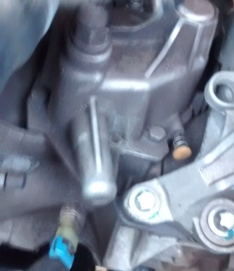

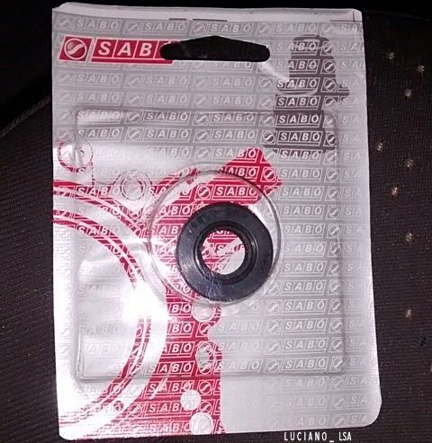

Local de instalação

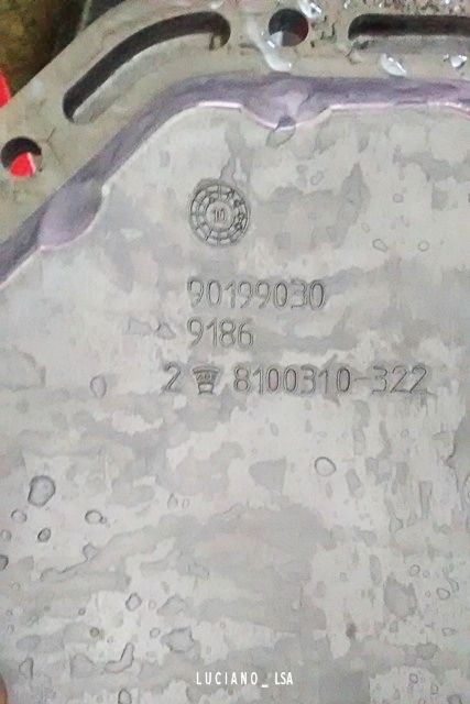

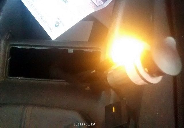

Mais algumas atualizações...

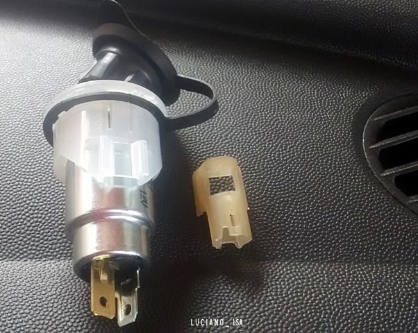

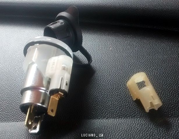

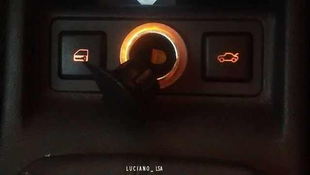

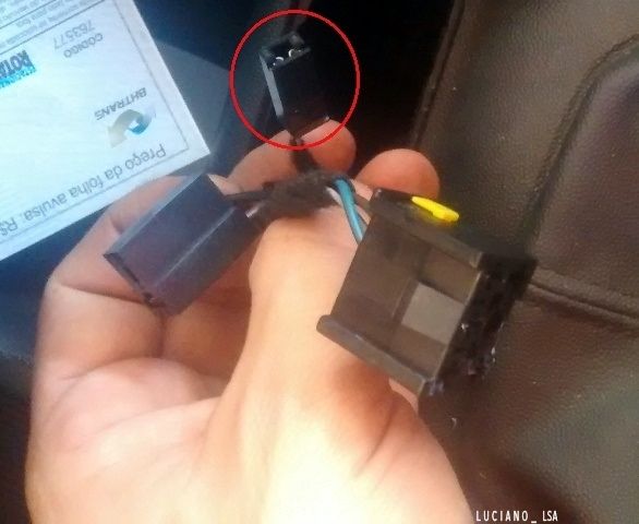

Um procedimento simples que fiz no Classic e agora também no Corsa C. A velha e típica economia porca das montadoras.

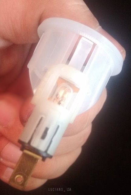

Trata-se da iluminação da tomada de 12V. Código GM 93246664
Ao soltar o local da chave já encontra-se o chicote para lâmpada
Na tomada 12V original existe o suporte da lâmpada (sem a lâmpada)
O anel com a lâmpada é maior do que o da tomada original, nesse caso é necessário tirar apenas a lâmpada. Basta puxar pois ela fica sob pressão.
Suporte sem a lâmpada retirado do anel original
Lâmpada nova no anel original

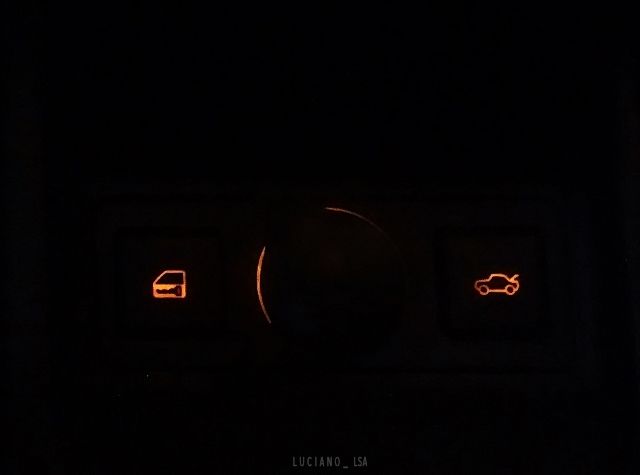

Agora é só encaixar o plug da lâmpada no chicote e testar o funcionamento (só funciona com o farol aceso)
Montado e funcionando

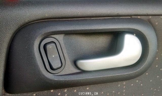

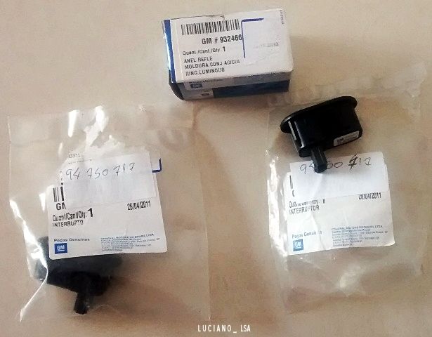

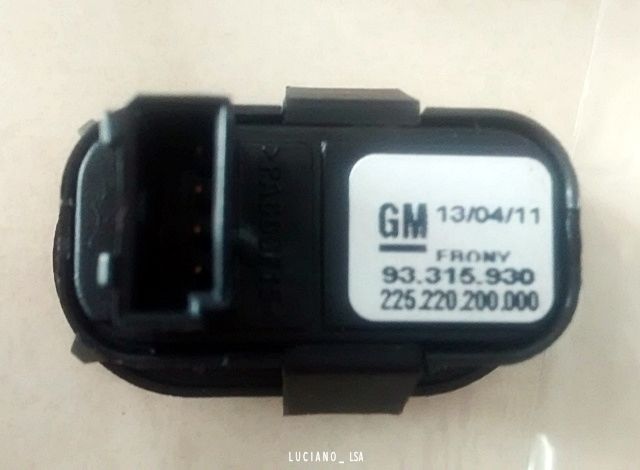

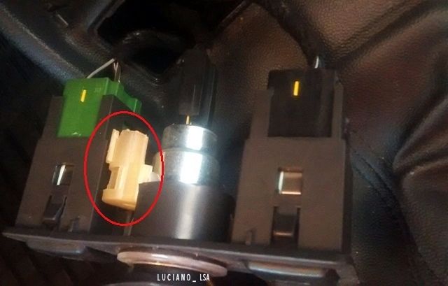

Outro UP foram os interruptores das portas traseiras. Um deles apresentou mau funcionamento e como é barato eu comprei o par.
Interruptor antigo
Interruptor novo
