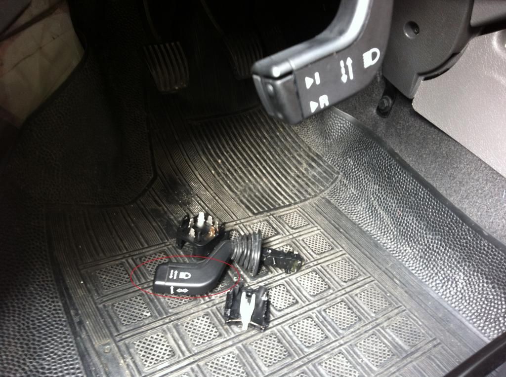

consegui instalar a alavanca do Zafira no meu Classic!

Waldenor,
Me diga ai, com essa chave da Zafira, quando se dá o farol alto o baixo não desliga, certo???

Oi Marino,
quando experimentei a chave original do Zafira, o farol não funcionou(mas o alto acendeu), pois falra o pino 56b da chave original do Classic;
Eu arrisquei, desmontei a chave do Zafira, estudei o circuito e "arranquei" a alavanca, desmontei a doutra e substituí na do meu new Classic! Veja as fotos:
