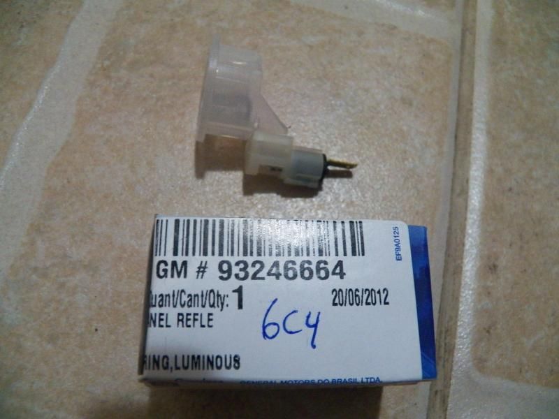

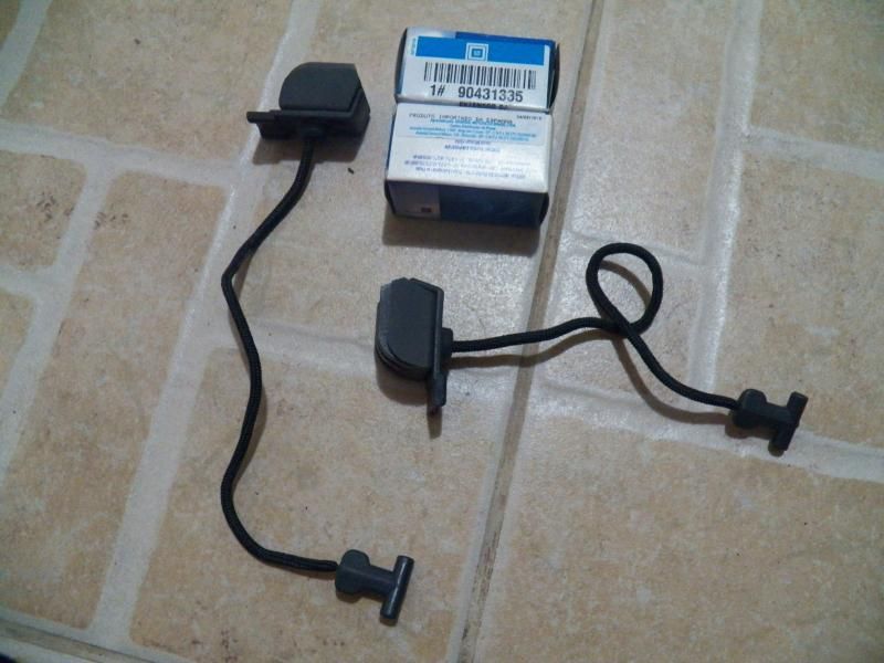

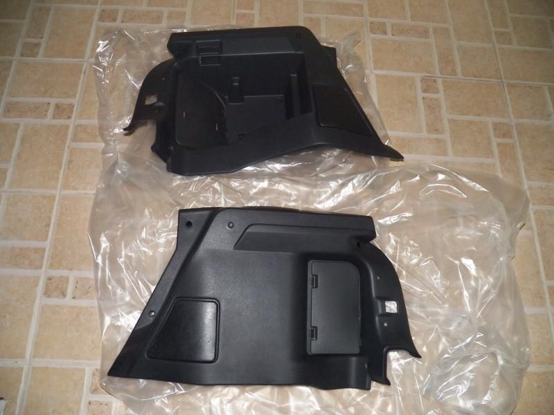

chegou mais algumas peças da gm
lateral do porta malas com furo para cinto 3 pontos(falta as tampinhas de acabamento que vai aonde passa o cinto estaum chegando)
escorregador de cerveja rss
anel de iluminação do cinzeiro
cordinhas do bagagito

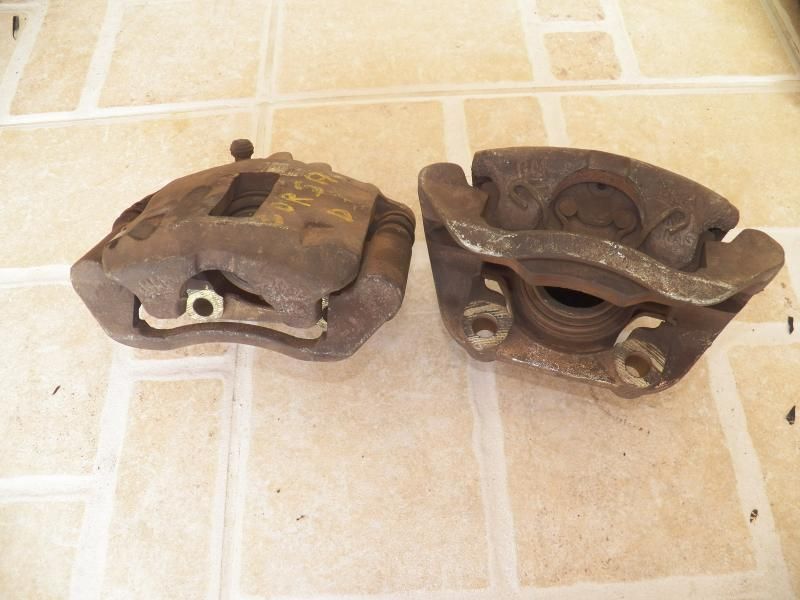

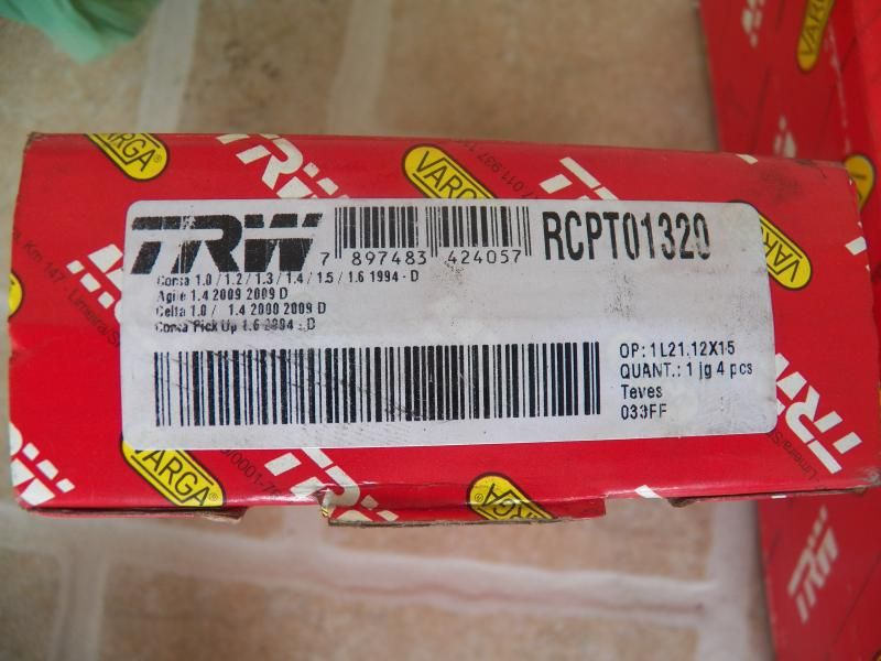

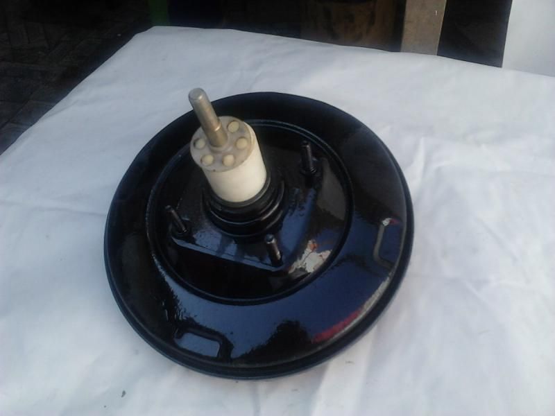

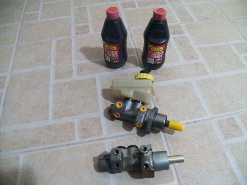

eu voltando da academia anoite cheguei em casa coloco o carro na garagem e derre pente o carro não sai do lugar,dei uma olhada pinça de freio travada,o pistão da pinça travou porque o cilindro mestre não tava mandando óleo pra pinça,aproveitei e fiz o sistema de freio inteiro porque nunca sequer foi trocado parte de freio de dele anum cer as pastilhas mesmo...esse eu mandei o auto center fazer porque tinha que sangrar o freio e era serviço demorado
comprei pinças corsa 1.6/agile 1.4 para disco ventilado de 236mm(usa o mesmo diametro de disco do verde só que esse é ventilado)
aproveitei e pintei de prata

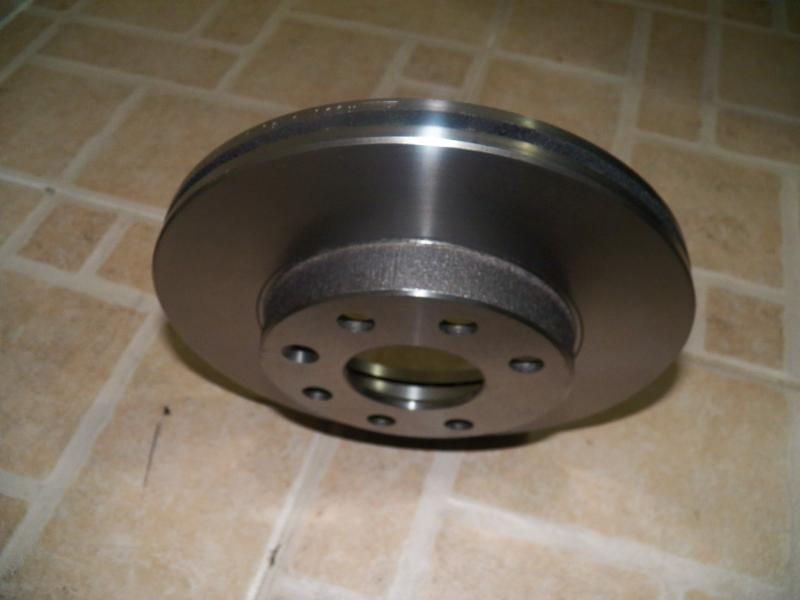

disco ventilado original sistema varga
pastilhas

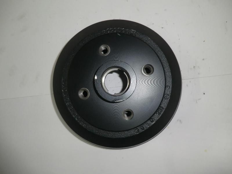

cubo traseiro...aproveitei e coloquei rolamentos novos

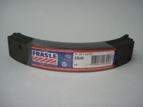

lona de freio traseira
serve freio sistema ATE
cilindro mestre sistema ATE com óleo DOT3
o freio ficou zerado agora o verde ancora rsss

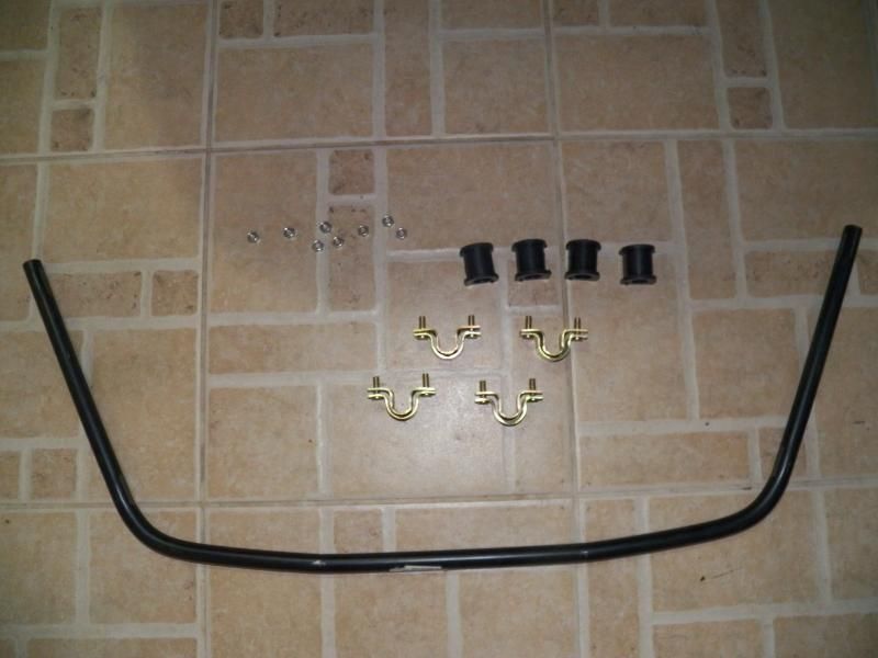

mas não contente com a estabilidade do verde ontem anoite instalei uma coisa muito útil que nas curvas faz uma bela diferença.
barra estabilizadora dianteira (comprei a da pick up corsa que é mais grossa tem 21mm de espessura contra 18 mm do GSI)
