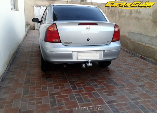

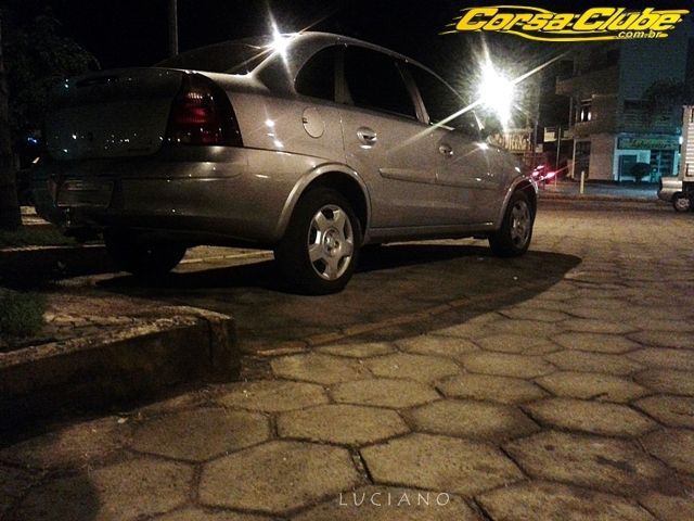

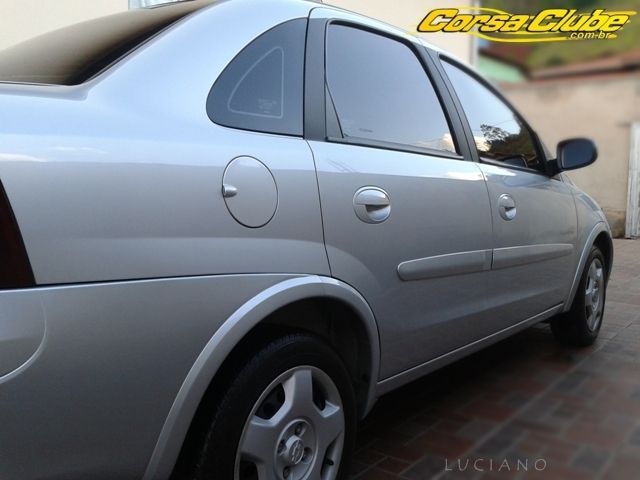

Para não cair no esquecimento, vou postar algumas atualizações do Corsa. Nesse meio tempo eu retirei o Insufilm que veio nele pois já estava meio queimado.
O carro estilo aquário - alguns gostam, confesso que o carro fica mais ''clean'' sem o film, mas por diversos motivos, não consigo ficar sem esse acessório nos meus carros.
clique nas fotos para abri-las completamente
Depois da instalação (G5)

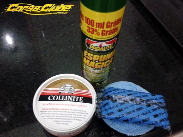

Clay bar (descontaminante da pintura); Cera Collinite 476 que segundo o fabricante protege o carro por até 8 meses; e a famosa espuma mágica para limpeza dos bancos e do teto.

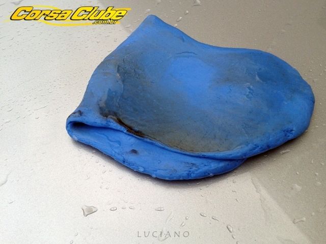

É impressionante como este simples processo limpa a pintura! Simplesmente lavar o carro não tira essa contaminação! Depois de lavar o carro e secar, com a mão envolta em uma sacola de mercado passei sobre a lataria. Façam esse teste em casa! Dá pra sentir como se a pintura estivesse cheia de areia. Muitos fazem o polimento sem antes descontaminar a pintura, o que é um erro pois causará riscos na pintura e o resultado final ficará pior do que antes do processo.

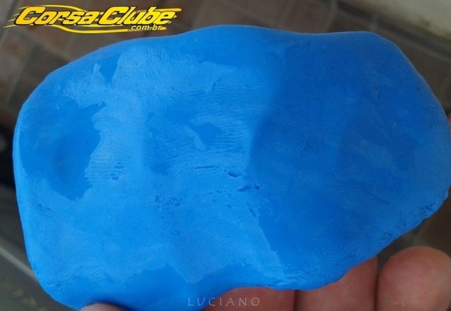

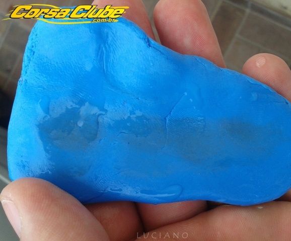

O Clay bar pronto pra ser aplicado (É necessário lubricar a pintura com o produto específico ou com um solução de 400 ml de água com 4 gotas do shampoo automotivo). Aplicar em movimentos de "vai e vem"...
É impressionante como, principalmente o teto e o capô, estava contaminado. A olho nu a pintura parecia limpa, mas não estava! É bom fazer isso ao menos uma vez por ano. Com o tempo esse acúmulo de contaminação tirará o brilho da pintura. Notem como a Clay bar vai tirando as impurezas da pintura durante a aplicação.

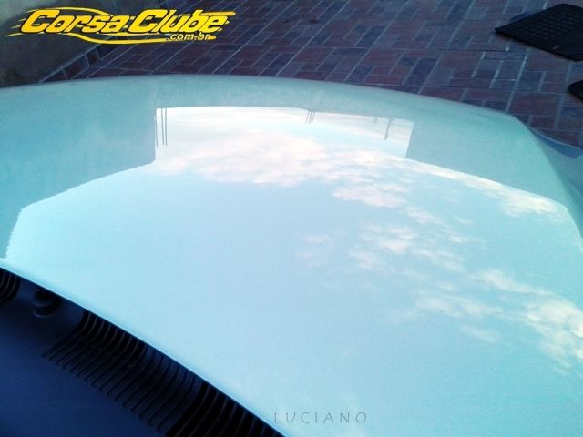

Depois da descontaminação da pintura, apliquei a Collinite 476S. Segundo sites de embelezamento automotivo, esta é a melhor carnaúba do mundo. Realmente é impressionante como a pintura fica lisa e com um brilho molhado, principalmente em pinturas claras.
Aqui o capô já descontaminado e com uma mão de aplicação da cera.
Brilho reluzente, repelência à água e pouca aderência da sujeira à pintura. Esse foi o resultado que notei nessa cera.
